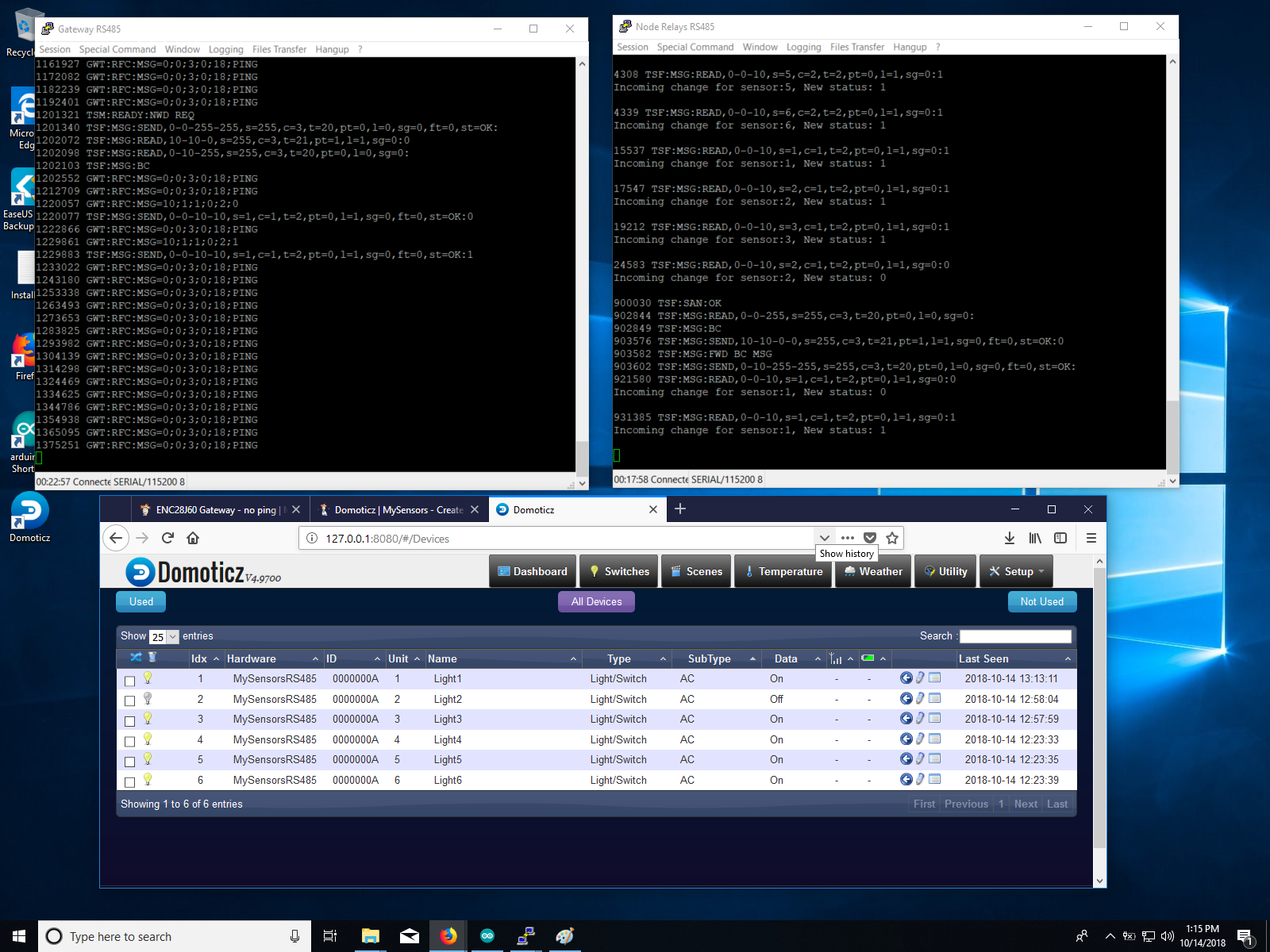

    I have a gateway rs-485. After connecting to domoticz, he reports without a problem. The relay module is connected to it. He does not start automatically. You have to do the restet with the button. I have a watchdog, but it does not help.

      @robert the debug log from the node will probably give useful information on what happens.
      • RobertR
        RobertR
        Robert
        It's my debug code:
        0;255;3;0;9;0 MCO:BGN:INIT GW,CP=RSNGA---,VER=2.3.0

        And when push button on node:
        0;255;3;0;9;4 TSM:INIT
        0;255;3;0;9;6 TSF:WUR:MS=0
        0;255;3;0;9;9 TSM:INIT:TSP OK
        0;255;3;0;9;11 TSM:INIT:GW MODE
        0;255;3;0;9;14 TSM:READY:ID=0,PAR=0,DIS=0
        0;255;3;0;9;18 MCO:REG:NOT NEEDED
        0;255;3;0;14;Gateway startup complete.
        0;255;0;0;18;2.3.0
        0;255;3;0;9;22 MCO:BGN:STP
        0;255;3;0;9;28 MCO:BGN:INIT OK,TSP=1
        0;255;3;0;9;135435 TSF:MSG:READ,10-10-255,s=255,c=3,t=7,pt=0,l=0,sg=0:
        0;255;3;0;9;135441 TSF:MSG:BC
        0;255;3;0;9;135444 TSF:MSG:FPAR REQ,ID=10
        0;255;3;0;9;135447 TSF:PNG:SEND,TO=0
        0;255;3;0;9;135451 TSF:CKU:OK
        0;255;3;0;9;135453 TSF:MSG:GWL OK
        0;255;3;0;9;135762 TSF:MSG:SEND,0-0-10-10,s=255,c=3,t=8,pt=1,l=1,sg=0,ft=0,st=OK:0
        0;255;3;0;9;137466 TSF:MSG:READ,10-10-0,s=255,c=3,t=24,pt=1,l=1,sg=0:1
        0;255;3;0;9;137473 TSF:MSG:PINGED,ID=10,HP=1
        0;255;3;0;9;137494 TSF:MSG:SEND,0-0-10-10,s=255,c=3,t=25,pt=1,l=1,sg=0,ft=0,st=OK:1
        0;255;3;0;9;137525 TSF:MSG:READ,10-10-0,s=255,c=3,t=15,pt=6,l=2,sg=0:0100
        0;255;3;0;9;137550 TSF:MSG:SEND,0-0-10-10,s=255,c=3,t=15,pt=6,l=2,sg=0,ft=0,st=OK:0100
        0;255;3;0;9;137578 TSF:MSG:READ,10-10-0,s=255,c=0,t=18,pt=0,l=5,sg=0:2.3.0
        10;255;0;0;18;2.3.0
        0;255;3;0;9;137603 TSF:MSG:READ,10-10-0,s=255,c=3,t=6,pt=1,l=1,sg=0:0
        10;255;3;0;6;0
        0;255;3;0;9;139631 TSF:MSG:READ,10-10-0,s=255,c=3,t=11,pt=0,l=5,sg=0:Relay
        10;255;3;0;11;Relay
        0;255;3;0;9;139657 TSF:MSG:READ,10-10-0,s=255,c=3,t=12,pt=0,l=3,sg=0:1.0
        10;255;3;0;12;1.0
        0;255;3;0;9;139680 TSF:MSG:READ,10-10-0,s=1,c=0,t=3,pt=0,l=0,sg=0:
        10;1;0;0;3;
        0;255;3;0;9;139703 TSF:MSG:READ,10-10-0,s=2,c=0,t=3,pt=0,l=0,sg=0:
        10;2;0;0;3;
        0;255;3;0;9;139725 TSF:MSG:READ,10-10-0,s=3,c=0,t=3,pt=0,l=0,sg=0:
        10;3;0;0;3;
        0;255;3;0;9;139749 TSF:MSG:READ,10-10-0,s=4,c=0,t=3,pt=0,l=0,sg=0:
        10;4;0;0;3;
        0;255;3;0;9;139771 TSF:MSG:READ,10-10-0,s=5,c=0,t=3,pt=0,l=0,sg=0:
        10;5;0;0;3;
        0;255;3;0;9;139794 TSF:MSG:READ,10-10-0,s=6,c=0,t=3,pt=0,l=0,sg=0:
        10;6;0;0;3;
        0;255;3;0;9;139820 TSF:MSG:READ,10-10-0,s=255,c=3,t=26,pt=1,l=1,sg=0:2
        0;255;3;0;9;139843 TSF:MSG:SEND,0-0-10-10,s=255,c=3,t=27,pt=1,l=1,sg=0,ft=0,st=OK:1
        • RobertR
          RobertR
          Robert
          Can anyone help? Please.

            @robert I have tried your Node sketch and it works fine with my gateway, I am using development branch 2.3.1-alpha.
            Your listing is the same as my unit, gateway stats and the node presents data to the gateway.
            If you are expecting anything else then the controller will have to send some command. Your log file shows no commands from the controller.
            I am using openHAB and it works as expected switching the relay outputs.
            Are you sure your domoticz is sending switching information?

                H
                H
                hard-shovel
                @robert the NUMBER_OF_RELAYS is already defined in your sketch, just use as pasted.
                I use OpenHAB so i just tried to install Dormotiz and was supreised that it took less than a an hour to install and get working with the relays. (Most of that time was trying to get them to shown up on the dashboard)
                Dormotiz is communication fine with my node and i can switch on and off the relays from the Dashboard
                In the sort time i have checked i do see that the Last Seen time only changes when i change the state of the relay.
                So your program that you posted works for me with both my normal OpenHAB and the new test Domoticz.
                I think that i may be miss understanding your actual problem.
